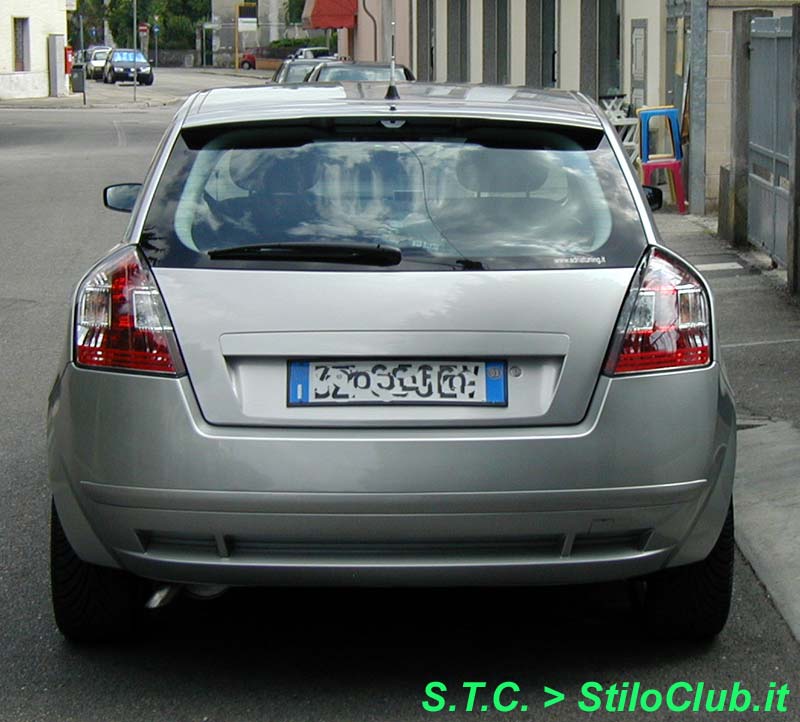

Ecco
a fianco cosa vogliamo ottenere:
rimuovere le scritte identificative posteriori.

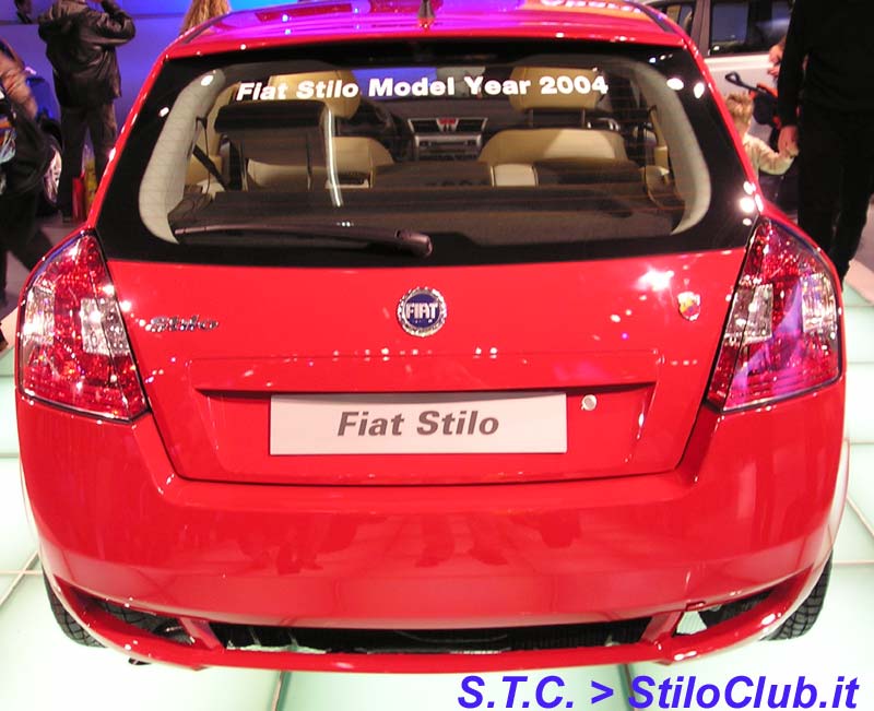

e se ho una MY 2004?
A
partire dal modello 2004, sul portellone posteriore è apparso il
logo FIAT rotondo.
Quello non si può togliere, perchè è fissato posteriormente con
due fori sulla carrozzeria, che comunque rimarrebbero anche dopo
"l'operazione"...

...ed
ecco la nostra stilo senza nessuna identificazione posteriore:
